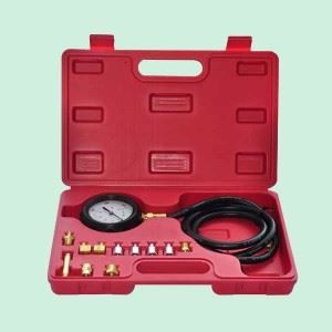

Le chef d'atelier est un peu dans le vrai en disant qu'il ne peut pas vérifier. Il y a un protocole à respecter et Ford France doit donner son accord et de ce fait c'est le jeu du quitte ou double Rolling Eyes
Si ton véhicule n'est plus sous garantie, tu peux aussi aller chez un autre garagiste qui, lui, pourra te faire la prestation de recherche beaucoup plus facilement !

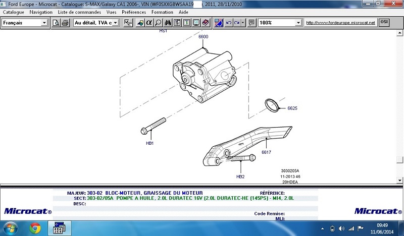

La pompe à huile coûte 60€ chez Ford et d'après l'éclaté, elle ne semble pas posé de grosse difficultés pour être changer !

Le montage d'un mano est possible a la place de la pièce 9278, qui est justement le mano de pression d'huile qui s'allume au tableau de bord en cas de pression faible.
On le démonte, on y pose un mano en lieu et place et on verra bien quelle est la pression du circuit...
lolo64
Nombre de messages : 272
Date d'inscription : 07/12/2009
Re: Filtre à huile qui explose au démarrage
le Sam 31 Jan 2015 - 12:00
Ca peut même ressembler a ça:

Voici donc ce que j'en pense ( mais il me manque des information que je ne peux trouver sans expérience sur ce moteur )
Le devis (avec des annotations que j'expliquerais )
Les différents éclatés selon les pièces changer dans le devis ( tout n'est pas clair mais pas simple de travailler sur 2 PC )
Anne-Marie, tu pourras voir en haut de chaque éclaté que je me suis servis de ton VIN, qu'il ne peut ( normalement ) y avoir d'erreurs et que j'utilise la même base de données que la concession utilise.
Le devis et la référence des pièces restent cohérentes si la partie distribution doit être démonter ( j'ai un doute mais sans connaître parfaitement ce moteur, je n'en suis pas sûr ).
Après vérification, il n'y a pas de refroidisseur d'huile sur ce moteur ( cf éclaté de Lolo64 )  cheers
Sur le devis, les pièces avec une " * " sont légitimes d'être changer si , vraiment, la chaîne de distribution doit être déposée. Dans le cas contraire, c'est de l'abus.
En résumé, sans connaitre ton moteur parfaitement, je dirais que ton devis est cohérent s'il faut vraiment intervenir sur la distribution moteur. Honnêtement, j'en aurai eu le coeur net que si j'avais pu voir l'ensemble pompe à huile / vilebrequin ( je sais, je suis sûrement barbare dans les termes ) Rolling Eyes
