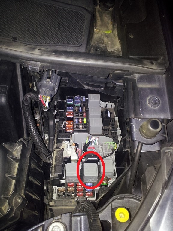

Voici une copie de document et des emplacement ou se trouve les relais et fusibles dans nos S.
Source catchaa merci! fusibles+dans+coffre
Coté moteur proche boite à filtre à air:
Et coffre, coté droit: (photo bientot)

En cherchant à régler mon problème de DA et d'ESP,  j'ai consulté mon manuel et j'ai remarqué que dans la boite à fusible du compartiment moteur, il y a à l'emplacement F44 un fusible pour le module de direction assistée électrohydraulique (2.0L duratorq-tdci). sur mon manuel il est écrit qu'il a un ampérage de 5 et qu'il est de couleur havane.
Comme j'ai un code défaut mettant en cause ce module je me suis empressé de regarder l'état du fusible.... sauf que l'emplacement F44.... est vide! Suspect
Selon vous c'est normal? je n'ai pas de fusibles d'avance maisj'irai bien en acheter pour tenter d'en mettre un, mais je préfère avoir vos avis pour ne pas faire une connerie. jocolor
merci bien!
Re: Emplacement des relais et des fusibles
le Lun 17 Juil 2017 - 18:44
SI c'est le cas, ça voudrait dire que ta DA ne fonctionne pas à faible vitesse mais fonctionne à vitesse plus soutenue ( au-delà de 50 km/h, au pifaumètre ) scratch
Larsouilleurs et Mtbdu08 peuvent vérifier sur le leur, puisqu'ils sont de même année de conception
Entre temps, tu peux essayer de voir sil le fusible n'a pas été shunté Wink
