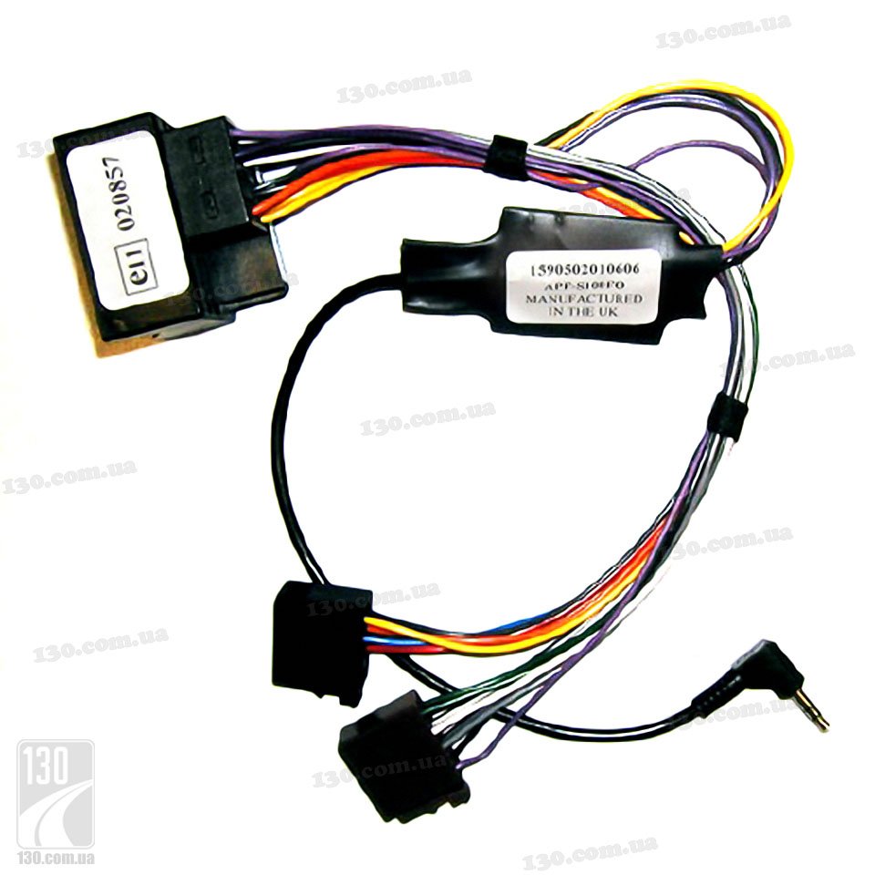

1) Quel adaptateur de commandes au volant avez-vous utilisé?.
Si j'en crois les tableaux un peu partout sur le net, il faut l'adaptateur ALPINE SPF-S102-FO pour un S-Max multiplexé. C'est donc celui que j'ai commandé.
Le pbm, c'est que ce truc n'est pas compatible avec mon autoradio: le connecteur qui est censé se brancher dessus est trop large, de même que son détrompeur:
Evil or Very Mad
ici face à face avec le connecteur du faisceau ISO livré avec le poste; on voit que le connecteur est trop large d'environ 1/2mm (à gauche) et que le détrompeur également est trop large.
J'ai donc appelé la société chez qui j'avais commandé le faisceau, et en fait , le SPF-S102-FO est équipé d'un connecteur direct Alpine (le connecteur noir trop large sur mon faisceau ) qui n'est présent que sur les postes les plus récents, ce qui n'est à priori pas le cas du W530BT.
Il faut donc dans mon cas utiliser le ALPINE SPF-S100-FO, n'est pas équipé de ce connecteur, mais qui viendra se brancher sur le sur le faisceau ISO de l'autoradio:

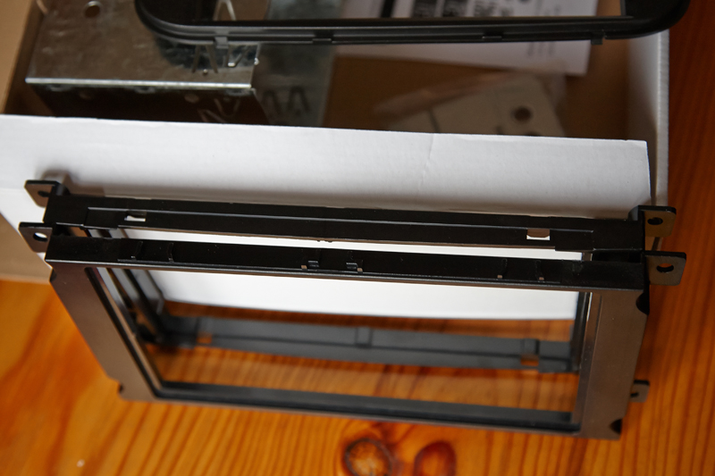

4) adaptation de l'auto-radio
Le poste étant carré, et ma facade étant ovale, j'ai donc commandé sur eBay un kit d'adaptation:
j'ai reçu 2 pièces dont j'ai un peu de mal à voir comment elle s'adaptent ensemble scratch
pareil sur le poste: ok, passe dans l'entretoise, mais avec un gros jour:
et j'ai un peu de mal à voir comment ça va tenir??????

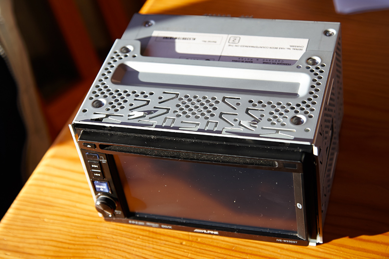

et pour le poste lui-même: il est dans son fourreau métallique:
Mais comment ça se fixe dans l'emplacement de la voiture??? , Une fois le 6000CD enlevé, si je glisse l'ensemble dans l'emplacement,
il n'ya pas de place au dessus et en dessous pour plier les ailettes de fixation, et sur les coté l'emplacement est trop large scratch
Sur le tuto:
Bill semble utiliser un kit qui ressemble au mien, mais dispose en plus de plaques latérales. Mais même avec ça, je ne comprends pas comment ca peut tenir.
ici, Dadou utilise un kit Alpine , qui d'après mes recherches semble plus complet: mais ou le trouver?

Apparemment, l'entretoise carré se pose à la place de ton ancien autoradio.
Ensuite tu mets en place le fourreau métallique de ton poste.
Ensuite tu clipses l'entretoise ovale sur le contour d'origine.
Et tu termines par le montage du poste.
Perso, j'essaiera de cette façon Rolling Eyes
Nombre de messages : 370
Age : 45 Date d'inscription : 06/11/2014
Re: Questions à ceux qui ont installé un poste Alpine
le Dim 7 Déc 2014 - 12:58
Le fourreau metallique ne passe pas à travers l'entretoise carrée. Il faudrait donc qu'il soit mis en place avant de visser l'entretoise.
Mais il n 'y a rien qui tient le fourreau dans l'emplacement: il peut aller librement de gauche à droite scratch  et on ne peut pas replier les aillettes du haut ou du bas: le dessus et le dessous de l'emplacement sont pleins: pas d'encoches.
En gros, ca voudrait dire que la seule chose qui tient l'auto-radio (et encore, tient est un bien grand mot) , c'est l'entretoise ovale qui entoure tant bien que mal la facade du poste et qui est clipsée dans la facade de la console , tout l'arrière du poste pouvant se ballader librement de gauche à droite??? Shocked

Oui, le faisceau était bien dans un emballage Alpine.
Quand on cherche, on trouve en fait que le S102FO n'est compatible qu'avec les postes possédant le "bon" connecteur,
ce qui n'est pas le cas du W530BT pourtant sorti comme ton poste 2012 suivant le tableau Alpine suivant:
(regarder la 1ere colonne, les modèles sont classés par date):
Il semble donc qu'il ne faut donc pas choisir son faisceau en fonction de la voiture, comme on peut le lire partout, mais en fonction de son poste!!!!
C'est d'ailleurs mentionné sur ce site:
Remarque N°4 :
Attention, cette interface est dotée du connecteur direct Alpine, compatible uniquement sur les autoradios récents (à partir de 2012/2013 selon modèles).
Voila la photo  de l'arrière du tien (W235BT)
On voit le connecteur noir, à gauche, avec l'encoche pour le détrompeur "large", ainsi que le faisceau livré qui va avec, sa tête est bien la même que celle du connecteur S102FO que j'ai reçu
Voila l'arrière du mien
On voit que le connecteur (à coté du fusible bleu 15A à droite) n'est pas de la même couleur et que l'encoche pour le détrompeur est moins large.
Voila les deux connecteurs face à face: le gris, livré avec mon poste, et le noir du APF-S102FO:
Dans mon cas, il faut donc le S100FO ,
Celui-ci n'est pas équipé du connecteur Alpine direct, mais se connecte avec deux fiches ISO (en bas sur la photo ci-dessus)
sur le faisceau livré avec mon poste (ci-dessous)

J'attends le faisceau S100FO: la boutique ne l'avait plus en stock et me l'a commandé.
Pour la fixation, j'ai fini par commander le kit Alpine APF-F381114-19-1FO
il comporte un berceau métallique, les "clips" qui vont fixer le poste, une entretoise carré, et une ovale.
Le berceau métallique ne servira pas, puisqu'il y en a déjà un fourni avec le poste.
L'assemblage des deux entretoises est de meilleure qualité:
Cela tombe un peu plus juste avec l'avant du poste et son berceau métallique.
l'entretoise carré possède des encoches contrairement à la première que j'avais commandé à bas prix sur EBay.
Voila les deux cote à cote.

L'entretoise ovale va venir se clipser dans ces encoches:
Et l'entretoise ovale possède un rebord sur lequel va venir reposer la facade de la console.
Par contre, déception, il n'y a toujours rien qui rend le berceau (et le poste) solidaire de la facade composée des 2 entretoises. Crying or Very sad
D'ailleurs, même sur ta fixation, Bill, je ne vois pas comment tes deux plaques latérales sont fixées (si elles le sont d'ailleurs) à la facade?.
Pour moi, on devrait avoir un système avec une fixation qui viendrait à l'arrière de l'entretoise carrée, perpendiculaire à celle-ci pour fixer le tout au poste (ou au moins à son berceau metallique).
Nombre de messages : 673
le Dim 21 Déc 2014 - 15:37
Les plaques noires a trous sont fixées sur l'autoradio par visserie dans le trous qui va bien. J'ai achetés 4 vis à tête plate qui j'ai scié pour raccourcir pour réduire le filetage, en effet les vis fournies étaient trop courtes.
Le plaques noires sont fixées par emboitement (bien perpendiculairement) dans la façade. Il ne reste plus qu'à glisser l'autoradio entre les 2 plaques, ce qui maintien l'emboitement.... et on vis les plaques.
Du coup, la façade est bien solidaire de l'autoradio (monobloc)... et l'ensemble tient par les 4 vis sur la façade.

Sinon, à l'aide de tes photos, est-ce qu'il ne faut pas passer la cage à travers la façade 4 trous, je vois que la cage a des rebords. Et après ça tient en mettant le oval qui tient en sandwich les bords de la cage... mais ça me semble léger au vu du poids de l'autoradio..... à voir
Sur le SMAX l'emplacement est tellement large que tu ne peux pas faire tenir la cage, c'est pour cela que l'autoradio d'origine tenu seulement par les 4 vis en façade.
le Dim 21 Déc 2014 - 19:28
[Vous devez être inscrit et connecté pour voir ce lien] a écrit:Sinon, à l'aide de tes photos, est-ce qu'il ne faut pas passer la cage à travers la façade 4 trous, je vois que la cage a des rebords. Et après ça tient en mettant le oval qui tient en sandwich les bords de la cage... mais ça me semble léger au vu du poids de l'autoradio..... à voir
Bingo! cheers
Je n'avais pas testé ça avec le kit, mais effectivement, c'est comme ça que ça se monte!
Faut dire que la notice est plus que succincte No
il faut utiliser le fourreau métallique fourni dans le kit, le faire passer par "l'avant" de l'entretoise carré. Ses rebords avant viennent alors buter sur le rebord de l'entretoise,
formant un ensemble solidaire dans lequel viendra l'auto-radio:
J'avais déjà essayé avec le fourreau livré avec l'autoradio, et la première façade, mais ça ne collait pas:
le fourreau de l'auto-radio possède à l'intérieur des protubérances (entourées en bleu ci-dessous) sur lesquelles glisse l'autoradio,
mais du coup il est plus large que celui du kit, et ne passe pas dans les entretoises carrées
